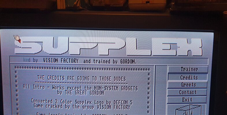

anni fa ho comprato un cavo di scart dorato e Db23 e ultimamente mi dà lo schermo CRT TV dal bordo scuro - lettore DVD il televisore e il C64 possono essere visti bene.
Ora l'audio è anche molto basso e occasionalmente disturbato come se ci fossero cavi sciolti...
Ho aperto sia DB23 che SCART e non ci sono fili che toccano o staccano. Noto che non sono protetti da un involucro restrittivo.
Solo il DB23 sembra scuro su entrambi i lati.
Il cavo deve essere lungo 3,5 m e non ha resistori..... Avevo letto da qualche parte che quando il cavo è molto lungo un resistore, non so quale, viene messo per risolvere la dispersione del segnale.
Ho ricordato che nella scatola A500+ c'era un cavo video da 1,5 mt e lo stesso problema video.
Ripeto meglio, da CLEAR e quindi luminoso appena sopra per circa 10/15 cm + O - e poi a C sui lati fino a poco più di un terzo dello schermo (ho provato a fare foto ma non render), poi è buio .....
Se inizio l'A500 con 3.1 il viola dello schermo è giustamente leggero in alto allora il viola è quasi assente perché è molto scuro... ma il logo V ha verde, giallo e rosso OK, quindi confermo che i colori ci sono e hanno un bell'aspetto.
La TV ha un bell'aspetto
Il DVD OK
Il C64 collegato con SCART DIN Ok
Nessuno di questi ha problemi video....
Ho provato con il modulatore e il cavo dell'antenna e si può vedere molto bene il viola non è scuro.
Anche quando inizio con kickrom 1.3 è lo stesso sopra bianco brillante con la stessa modalità e poi si vede che l'altro lato dello schermo è scuro e quando uso il GVP per avviare il WB da HD è molto evidente.
Edit: here you can see it better

This might be related to old capacitors ? Are you able to take photo of your monitor displaying amiga signal ?
it's a photo taken with a cell phone so it doesn't do much; but you can see that in the upper part of the screen it's definitely brighter.
I have a SONY TRINITRON 29" TV (CRT) and I recently changed it and this defect also happened with the previous TV (same model) and this defect also happens with other scart cables.
